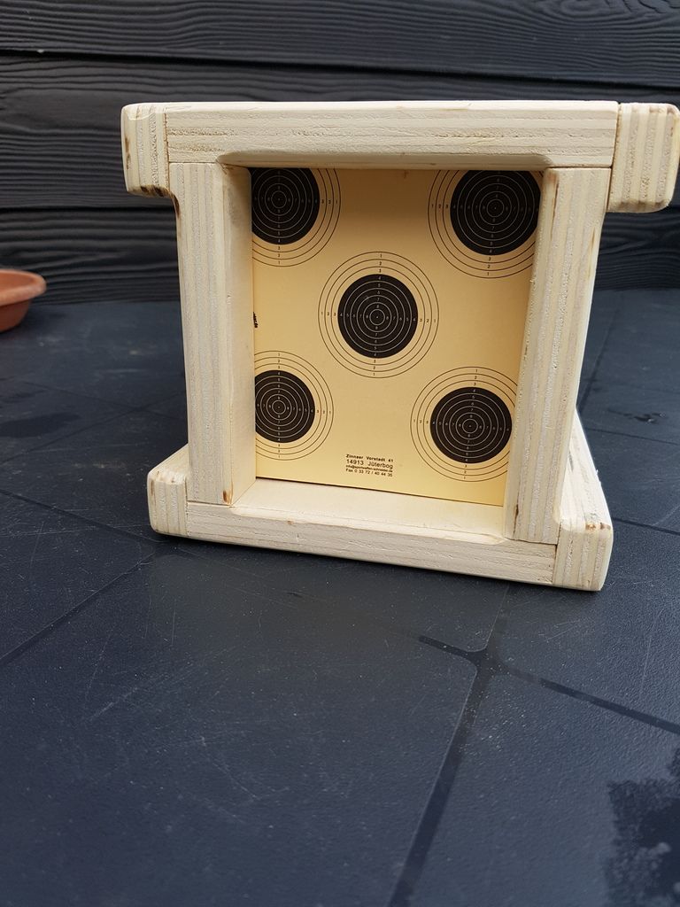

Hey medeschutters,
Gisteren din vul setje besteld en toen zag ik ineens een handige kogelvanger op de site van DB.
Kon hem helaas niet mee bestellen, dus vandaag even half uurtje zelf aan de slag geweest.
Op de voorkant komen nog metalen stripjes, en onder/achterin ga ik nog een plak lood smelten van een vier centimeter.
Er komt 1 kilo rubber granulaat in, maar 2 kilo besteld. Beetje op reserve is nooit verkeerd.
Staat op de foto met een kaart erin met 5 targets, bedoelt voor een kaart met 1 enkele target.
Beetje recht ervoor gaan zitten, en dan hopen dat hij een tijdje mee zal gaan. Anders toch maar de originele bestellen :ha: :ha:
Makkelijk om zelf te maken, denk ook vrij geluidloos door het rubber granulaat.
Groeten Jouk

Bekijk Post ffpbar, op 25 september 2017 - 18:16, zei:
Schoenendoos met stukken denim (oude spijkerbroek) er in... Werkt perfect en simpel.
Klopt, hoop dat dit ook een beetje werkt. Maar wou een iets betere pellets stop hebben. Daarom maak ik er ook een dikke plak lood in. Word wel met een 41 joule buks op geschoten. Wil ik een beetje meer zekerheid dan een spijkerbroek 😊

Hoe houd je het rubber granulaat in de vanger?
Hoe vaak moet je op en neer lopen.

Hey
Zag nog wat buiten beits staan dus meteen dat er even over heen gegooid.
Vanavond een 30x op geschoten met de jsb exact jumbo heavy in 5.53mm met mijn hw110 afstand 15 meter.
De pelletvanger heeft zich goed gehouden, geen enkele pellet heeft de achterkant geraakt.
Zelfs de pellets waren nauwelijks vervormd, dus mooie manier om je loodjes weer te verzamelen.
En echt een fluister stille inslag in het granulaat. Ik zeg project geslaagd :)
Groeten Jouk.

Hey
Zijn ook erg veel leuke targets op internet te vinden inderdaad die je zo kan uitprinten.
Het rubber granulaat valt tegen de kaart aan. Dus als je die een beetje heel houd aan de onderkant, dan blijft het er perfect in zitten.
Na een 30x schieten geen inslagen nog tegen het hout aan. Dus 1x op de 50 schoten de pelletvanger weer even op de achterkant zetten en klaar weer?
Het bevalt prima zo in ieder geval.
Groeten Jouk

Hey
Ik dacht laat nog even weten hoe de pelletvanger het doet..
Inmiddels een 500x in de pelletvanger geschoten.
Toen ik de pellets eruit wou halen kwam ik erachter, dat er zich een dikke "plak" stevig aangestampte rubber op de achterkant had gevormd.
Een 7cm dik denk ik, in die plek ook geen pellets aangetroffen. De pellets zaten allemaal in het losse granulaat. Op groeven van de loop na zo goed als onbeschadigd allemaal.
Granulaat blijft er mooi inzitten als je de kaart maar niet helemaal lek schiet onderin.
Oftewel hij doet zijn werk perfect :)

Het wordt mij niet helemaal duidelijk hoe je de kaart klemt.
Kun je dit nog even uitleggen?

Nog eventueel een aanvulling of tip.
Om de granulaat op zijn plaats te houden kun je tussen de schietkaart en de granulaat van die gele matrasschuim tussen plaatsen.
Beetje groter snijden en het klemt zich er fijn er tussen.
Heb zelf de kogelvangers met zand gevuld en blijft fijn zitten.
