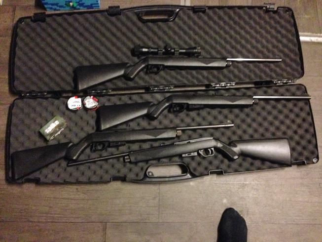

Ik zag wat leuke modificaties voor de Crosman 1077 en dacht, dat wil ik ook eens proberen.
Geinspireerd door een paar andere leden kreeg ik ook wat ideeen, maar ik hou er wel van om er wel mijn eigen draai aan te geven, en een stapje verder te gaan.
Allereerst begonnen met de aanschaf van een tweedehands 1077.

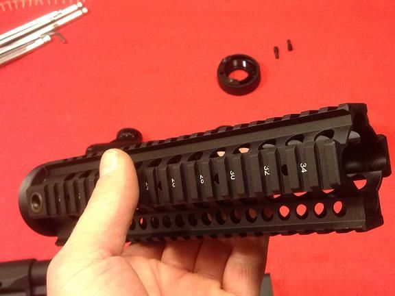

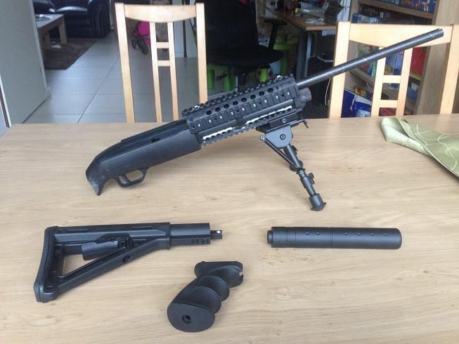

Daarna bij een airsoft winkel alle om/aanbouw onderdelen gekocht, waaronder de kijker, pistoolgreep, handguard, bipod, uitschuifbare AR15 kolf en een geluidsdemper.
Via vrienden heb ik nog 2 defecte 1077's kunnen ritselen.
Een andere vriend van me leverde me 2 AR15 patroonhouders van een airsoft geweer voor een prikkie.
Daarna kon de zaag in de kolf gezet worden.

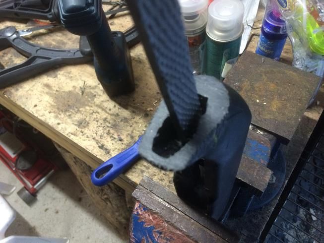

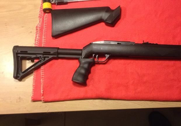

Nadat de kolf zowel aan de voor- als achterzijde ingekort was, moest de kolf aangepast worden zodat de AR15 uitschuifkolf gemonteerd kon worden, ondertussen werd ook de handguard verzaagd om zo om de loop en drukbuis gemonteerd te kunnen worden.

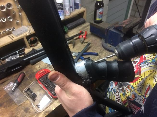

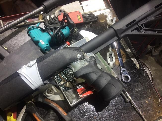

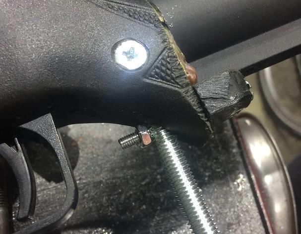

Vervolgens werd de pistoolgreep gemonteerd.
Eerst de broodnodige verstevigingen aangebracht in de vorm van draad eind en een paar boutjes.
De eerste poging met 2 componentenlijm mislukte, echter de 2de poging met een lijmpistool slaagde wonderwel. Zowel het gat tussen de greep en de kolf, als de pistoolgreep zelf werden volgepropt met lijm, welke bikkelhard werd.
Hierna was het dremelen geblazen, de grote prop lijm werd aangepast aan de vorm van de kolf/pistoolgreep en de checkering werd wegewerkt, daarna werd met plamuuren alles mooi strak gemaakt. Ook het tunneltje om de schroef waarmee de actie in de kolf vastzit werd niet vergeten...

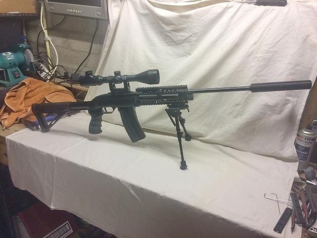

Na het spuiten was het tijd om de defecte actie+loop+drukbuis te demonteren en de werkende actie te plaatsen. Hierna de kijker, laser, bipod en demper monteren en klaar was ie :

Mooi geworden! Vraag me alleen af of je scope niet wat hoog zit zo?

De scope zit inderdaad iets te hoog, ik heb al een paar mounts besteld die iets lager zijn...

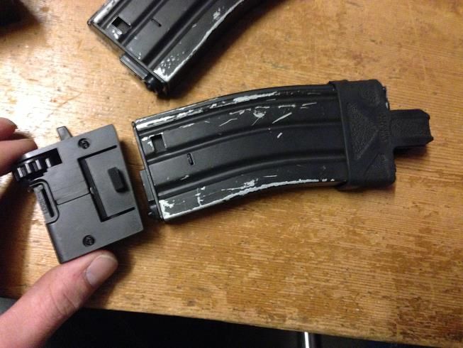

Dit is mijn 1077 met "magazijn" is dit ook volgen de wet verboden? Zijn feitelijk 2 orginele Crosman magazijntjes aan elkaar gekoppeld.
Grt. Frank
#15 Gebruiker is online   Rik Icoon
  • Posts: 3671
Gepost 14 februari 2018 - 06:31
Bekijk Post Frank176, op 13 februari 2018 - 23:50, zei:
Grt. Frank
In principe is een buks met niet-functionele delen die bedoeld zijn om er een vuurwapen of vuurwapen onderdelen mee na te bootsen niet toegestaan.
