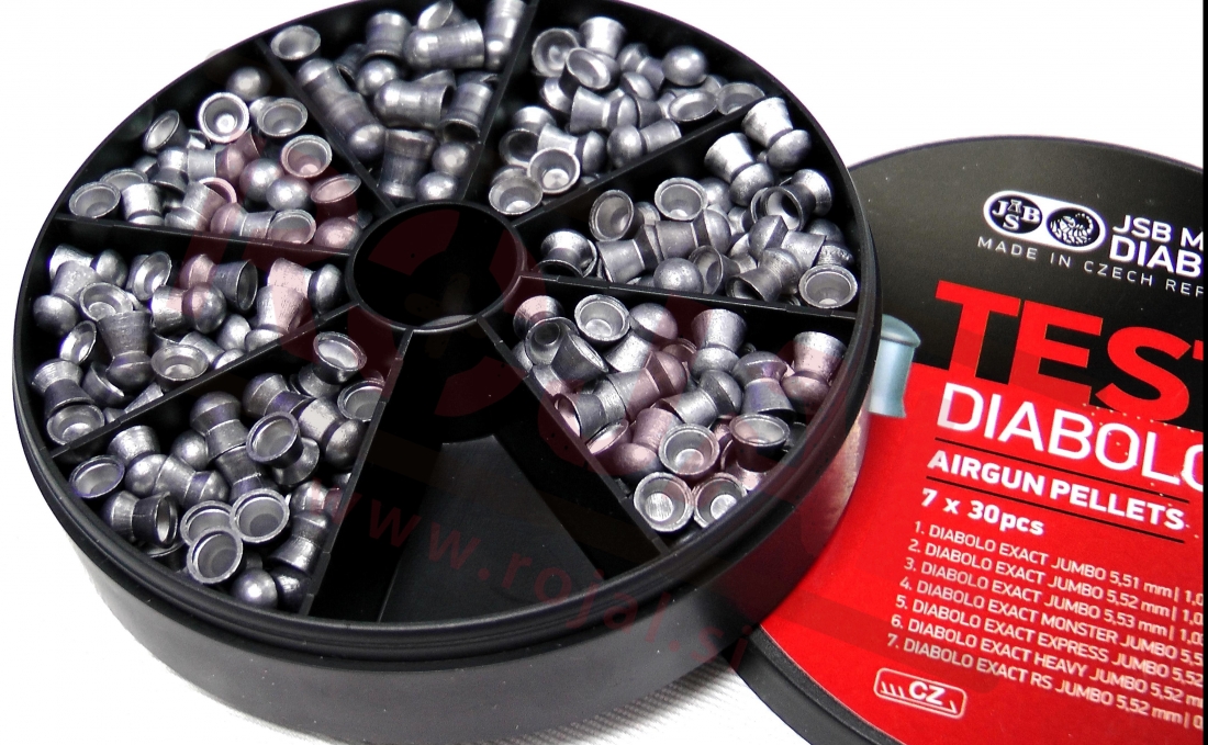

kijk eens of je aan een jsb test pellets doosje kunt komen. Hier in zitten voor namelijk verschillende kop maten in, plus wat zware pellets. Maar zware zijn niet altijd beter dan de "gewone" Tenzij je buiten schiet met veel wind. En wat de andere ook al aangeven, JSB doet het bijna altijd goed.

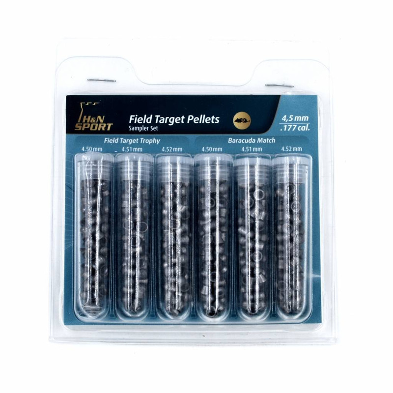

Je moet niet van allese en doosje kopen, er zijn namelijk test-verpakkingen
H&N
maar ook JSB heeft zulke test doosjes
