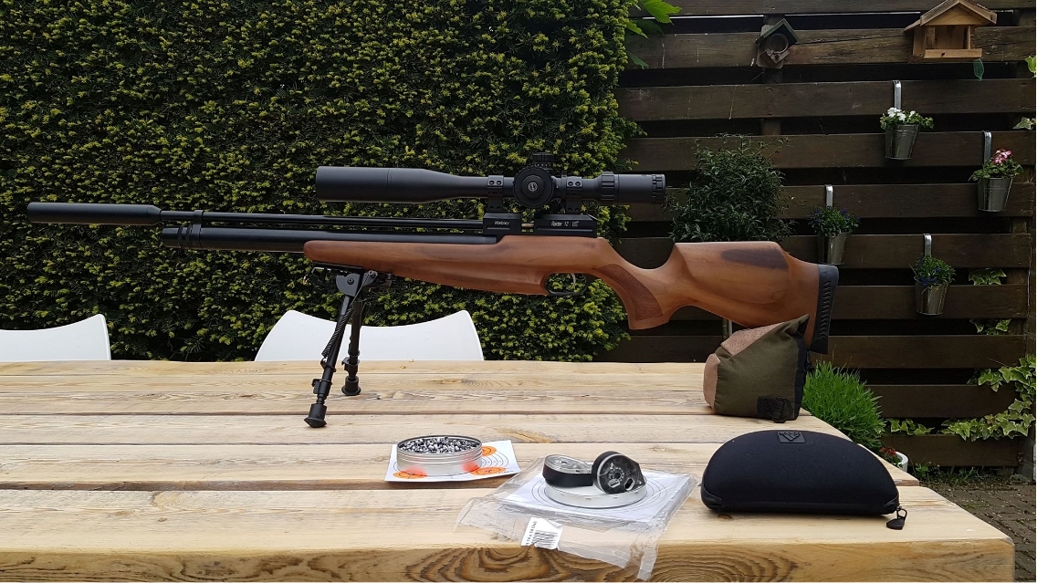

Hallo,
ik ben erg benieuwd wat nou eigenlijk het verschil is tussen een HW demper en een Huggett demper.
ik zie erg veel mensen praten over de Huggetts en hoe geweldig ze al wel niet zijn, maar zodra ik ga rondkijken zie ik dat het eigenlijk net zo goed werkt als een HW demper.
is er iemand misschien die hier wat over kan vertellen? want ik ben zelf opzoek naar een Demper die nog meer kan dempen dan mijn HW demper die op mijn Webley raider 12 5.5mm zit (demper is 6.35mm foto hier onder) de buks schiet 5.52mm JSB pellets met (Volgens DicksDumpStore) 37 Joule
want mijn buren zijn al aardig op leeftijd, en van 1 kant heb ik altijd al last van.
En de andere kant vind het niet erg alleen was hun vraag of het ook stiller kon.
dus bij deze de vraag : is dat inderdaad ook mogelijk?
