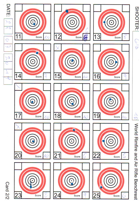

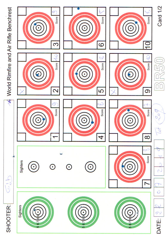

Gepost 25 juli 2019 - 12:49
En ik heb al moeite om met me streamline op 50m binnen de 4cm te blijven.
En het is niet dat ik ze ernaast trek ofzo, ik zie gewoon het lood alle kanten opvliegen?
Lood zo uit de doos uiteraard, ik heb ook geen idee of het echt zoveel zal schelen als je gaat wegen en zo meer?
Eigenlijk ben ik niet zo heel erg tevreden van de streamline, misschien is het time to tune,, maar daar heb ik al helemaal geen verstand van.
Ik kan dus met moeite 200 punten bij elkaar geschoten krijgen op de officiële "rifire and Air rifle" kaarten, wat dus niet behoorlijk is.
Toch had ik veel meer verwacht van de streamline op 50m...
FX Streamline .22 (power: 40j - Velocity; call .22 280m/s) en scoop <<Falcon 5.5-25x56 mil/mil FFP>>
Gamo Black Maxim .177 (IGT Mach 1) (Power: 24J - Velocity: call.177 395 m/s)Scoop <<Bijia 6-24X50 AOEG>>
Gamo Coyote .22 (Power: 40J - Velocity: call.22 368m/s) en scoop <<6 - 24 x 50 side focus>>
scoop <<Hawke 3-9X50>>>
#8 Gebruiker is offline   Bushwacker Icoon
  • Posts: 611
  • Lid geworden: 30-september 16
  • Location:Gelderland
Gepost 25 juli 2019 - 13:02
Welk lood gebruik je Gibbel?

#9 Gebruiker is offline   munt Icoon
  • Posts: 1249
  • Lid geworden: 30-november 16
  • Location:Gelderland, regio Deventer
Gepost 25 juli 2019 - 13:16
Gibbel er zijn best veel factoren die een rol kunnen spelen. Mbt pcp een paar makkelijke opties om te checken:
-loop goed schoongemaakt
-shroud niet te strak aangedraaid
-klipt de pellet tegen de demper? (schilderstape op het gat schieten en kijken of het schot precies in het midden zit)
-rokjes van de jsb jumbo of jumbo heavy beschadigd?
-magazijntje lijnt niet goed uit. Dit voel je bij het laden:de ene pellet wel en de andere niet soepel in de loop. Kun
- je ook checken door even alles met de hand te laden/single shit lader te kopen (online in UK maakt iemand ze voor een tientje vraag maar aan emiel77)
-ondersteun voor en achter zodat de buks echt stabiel ligt
-parallax probleem met de kijker?
-snelheid boven de 280 m/s
Er van uitgaande dat de schutter geen fouten maakt hé :) als dit allemaal klopt klopt iets niet met de buks, elke fx met 5.5mm of meer hoort op 50 meter in ieder geval groepjes van 1.5 tot 2 cm te kunnen schieten. Mijn SL 5.5mm schoot binnen groepjes van 10 binnen 3 cm als ik mijn best deed, was bijna saai

Zeker een snelheidsmeting doen van een aantal schoten na elkaar. Als er veel verschil tussen zit of als ze te hard gaan, komt het nooit goed. Verder ook de tips van Munt toepassen.
