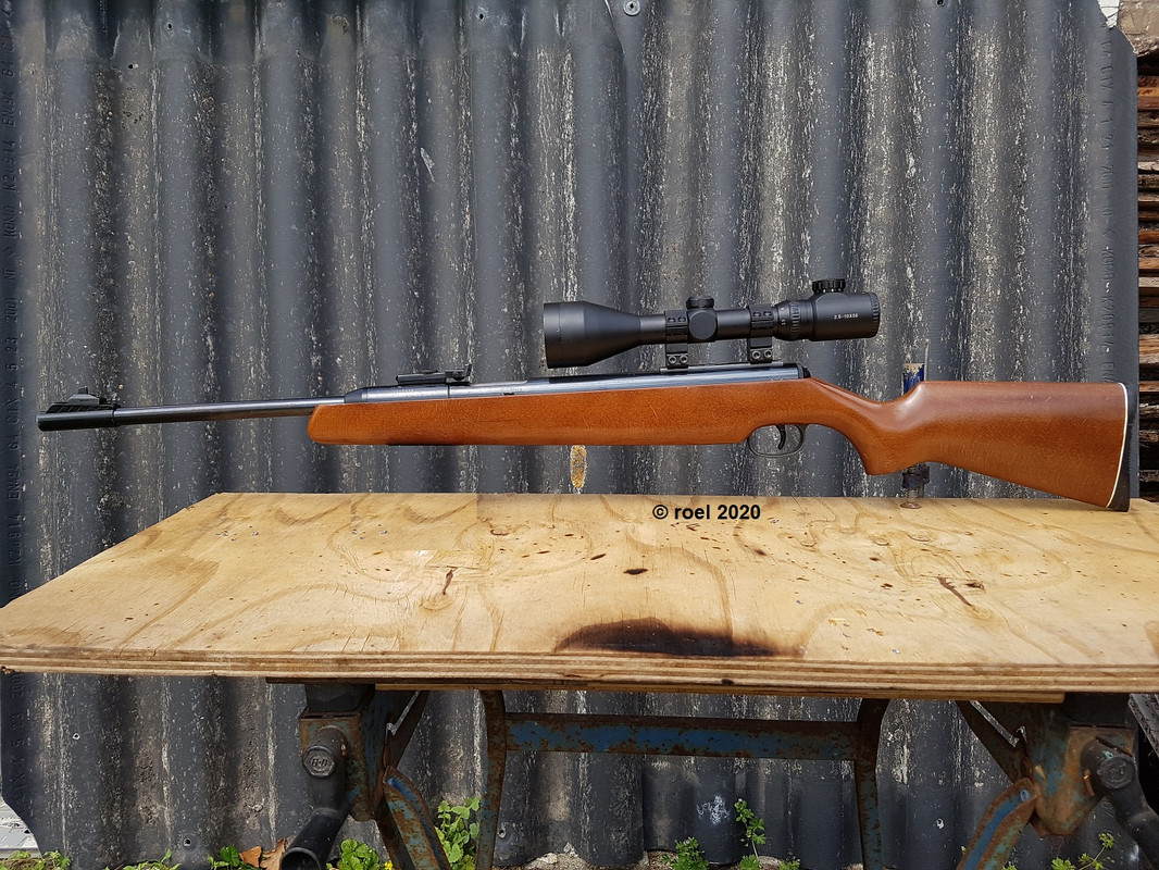

ooit had ik de eerste uitvoering van de Diana model 48. Die met de metalen trekker. Jaja, zo oud ben ik al, we spreken begin jaren 90 volgens mij. Ik heb die ooit ingeruild op een FWB300 bij firma Krale in Staphorst. Ik had daar geen spijt van. Ik ben geen Diana liefhebber hoewel ik er een redelijk aantal heb gehad, enkel model 75`s, tweemaal een m35 (en dat is de fijnste Diana die er is, vooral in onderstaande uitvoering. De 35 is favoriet omdat ie als één van de weinige Diana`s geen vingers van 16 cm vraagt om bij de trekker te komen.
Verder een aantal 50`s, zelfs een model 100 en in de kast staat nog een model 16 (als ik me niet vergis). En nu dus weer een model 48.
Ik zag `m op het forum te koop staan, het oude vuur begon op te laaien en ik heb Fonzy een berichtje gestuurd. De onderhandelingen gingen vlot en de afhandeling nog vlotter. Van Fonzy kun je wel wat kopen. :good:

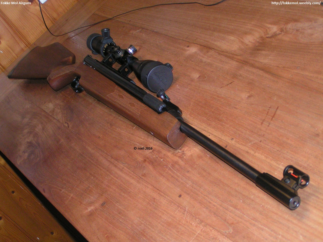

Toen ik die eerste model 48 had was ik nog jong, knap en onschuldig. Druistig ook. Ik heb een heel erg blauwe maandag een Chink kopie van een 48 gehad realiseer ik me net. Wat een trekker had dat ding! De kolf van de Chink is beter dan die van Diana. Hier issie! 2016! Ik heb `m verkocht aan iemand op de vereniging.
Maar goed, 30 jaar aan levenservaring en luchtbuksenervaring rijker, ik ben benieuwd wat ik van een Diana model 48 uit 1994 vindt.
Groetnis, Roel :cool5:

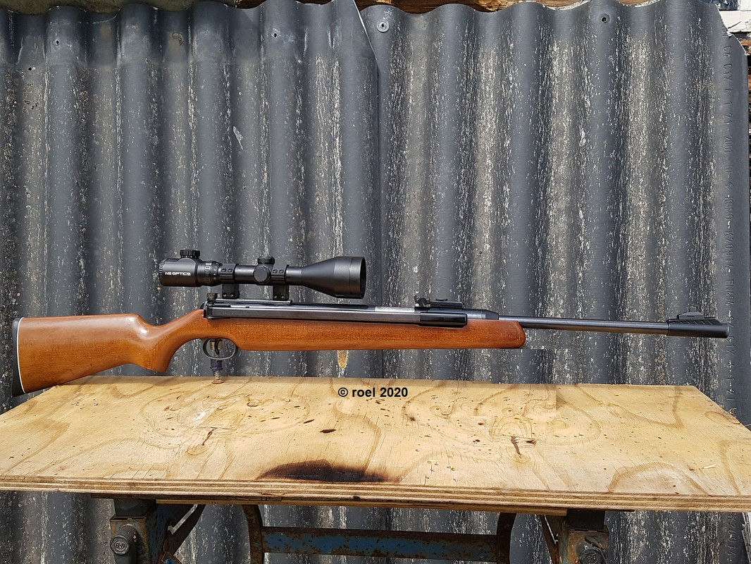

het is een beetje 'Corona tijd, buksentijd' hiero. Niet erg, het houdt me van de straat nietwaar? Ik ben vanmiddag maar even de tuin ingedoken toen de buks was gearriveerd. Lekker een beetje met de bleate bealch yn`e sinne. Hillik. Wat me opviel was de lange slag waarmee de buks gespannen wordt. Het voelt totaal anders aan dan een onderspanner. De zijspanner heeft het eigenlijk ook niet gehaald in luchtbuksland. En dat terwijl het prima werkt volgens mij.
Na het eerste schot werd ik meteen herinnerd aan een fenomeen wat ik volledig ontwend was. TWANG! Kolere wat een achterlijk geluid is dat toch. Ik pakte even mijn oude Krico er bij. Die twangt totaal niet. Ook niet na al die jaren. Gewoon niet. Ik weet dat twang niet erg is maar het klinkt lullig. De 48 was ooit het vlaggenschip van Diana en vlaggenschepen twangen niet. Over een afstand van krap 30 meter groepeert het ding goed. Tien pelletjes in een gat van anderhalve centimeter.
Diana heeft nogal wat verschillende trekkergroepen. Weet iemand welke dit? Ik ben overigens tegen mijn eigen principes in gegaan met de aanschaf van een buks met een kunststof trekker. Principes heb je om ze te verkwanselen nietwaar?

de trekker had geen eerste stage maar inmiddels wel. Ik geloof ook wel dat het een goede trekker is, er valt me namelijk niets aan op. Ik vond de trekkers op de 50 en 35 ook altijd wel fijn. Dat waren de trekkers met de drie kogeltjes in het binnenwerk. Een beetje gefrut om in elkaar te zetten. De Three Ball Charlie trekker.
De 48 ziet er inderdaad nog prima uit. Ik ken vrouwen van die leeftijd die er minder uit zien zuwwe ma zegge. Natuurlijk hier en daar wat krasjes, wat ouderdoms vlekjes en hier een bult en daar een deuk, maar dat is beter dan een buks die op Patricia Paay lijkt.
Al met al verbaast het me hoe gemakkelijk de 48 eigenlijk schiet. Ik heb er zo`n 100 schoten mee gedaan vandaag. Eerst met 10 grein JSB en later met 8,6 gein H&N en die laatsten bevielen me beter. Net ff lichter. Ik raakte op een afstand van een kleine 30 meter een buisje van 20 mm eigenlijk keer op keer. Fonzy heeft de juiste veer er in gezet. Hij doet 233 m/s met de H&N pellets en dat is iets van 15 Joule. Helemaal prima. Ik zal op jacht naar een stukje Delrin en dan maak ik een veergeleider hoewel ik er stiekem ook wel een Vortek veer in wil. Maar dan is het geen budgetbuks meer.
