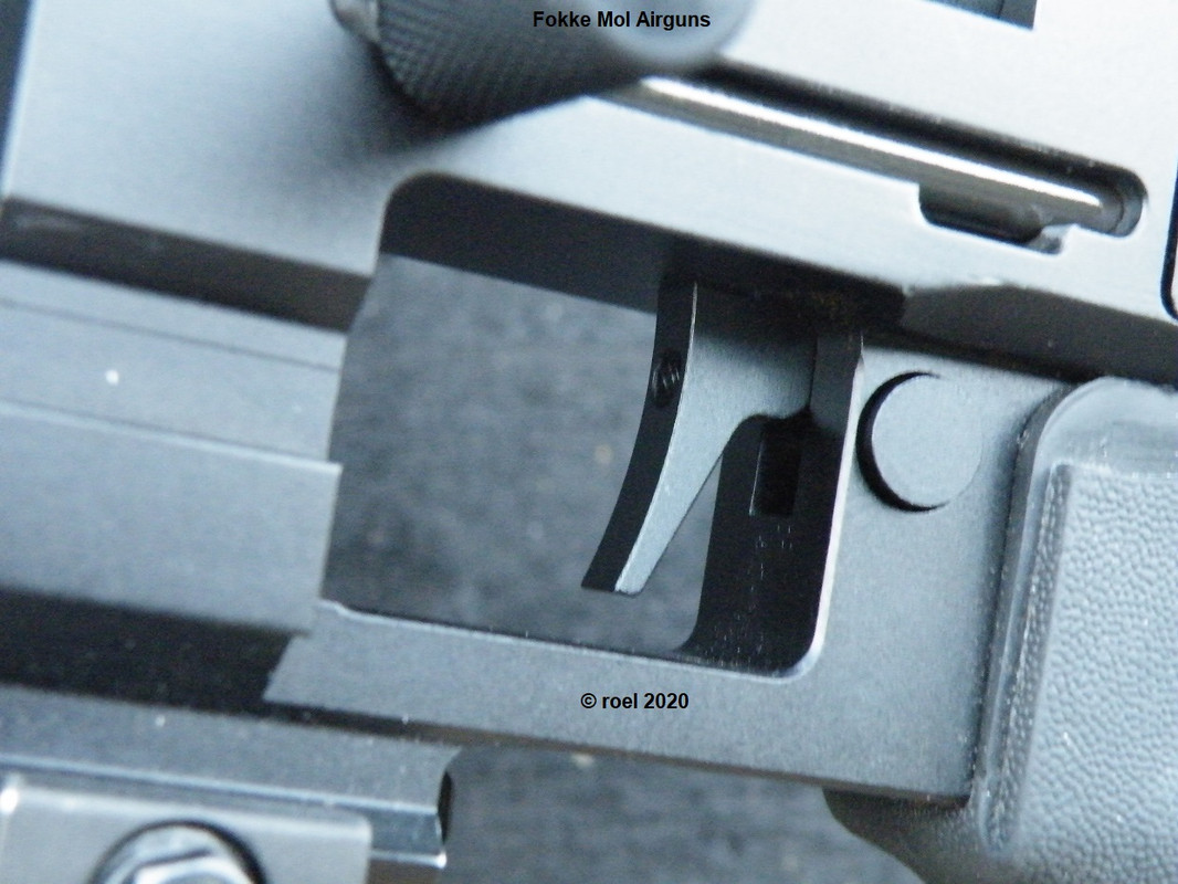

zomaar opeens kreeg ik een gebruikte Priest aangeboden voor een prima prijs. Ik kende de Priest natuurlijk nog uit de review van Leo. Hoewel ik de achtergrond van die test weet wist ik niet zeker of het een goede aankoop zou zijn. Ik ben niet zo buksen-uitelkaar-trekkerig meer de laatste drie jaar. Blijkbaar heb ik leuker dingen te doen. :blink:
Op internet is niet eens verschrikkelijk veel te vinden over The Priest. Ik raakte echter aan de praat met ene Alex, juist ja die van Ilona, en die weet van de hoed en de rand en schreef bovendien een serieus te nemen review over The Priest. Ik zie de test van Leo meer als een review van een pre-prodctie model.
Vorige week zaterdag voor het eerst met The Priest geschoten, Alex en Ricardo waren ook op NoLo met hun Priests, net als local Raoul, er hing wel een Priestvibe.
The Priest verbaasde me in positieve zin, hoewel een koud stuk aluminium tegen mijn wang me de broek bepaald niet doet bollen waren de prestaties van The Priest samen met ondergetekende prima. Het groepeert gewoon goed het buksje is prima te bedienen.
De trekker doet wat ie moet doen. Onopvallend voldoende goed lijkt me wel een treffende omschrijving.
Ik ben niet zo van de intern gereguleerde buksen. Een trauma wat ik ooit heb opgelopen door het bezit van een vroege HW100 waarvan de reg stopte met werken ls de temperatuur onder de 10 graden kwam en het ding nog slechter groepeerde dan ie normaal deed met die waardeloze 5,5 mm loop. Maar The Priest heeft bij mij nog niet geschoten met die temperatuur en dus krijgt ie het voordeel van de twijfel.
Het magazijn is een verhaal apart. De manier van vullen is niet onhandig, of lastig, of vreemd of raar. Neen, het is gewoon kut. De pelletjes worden iets verdiept geplaatst en ik kan ze niet met de hand voldoende diep plaatsen zodat het magazijn werkt. Ik heb maar een hulpstukje gemaakt op de draaibank. Wat dan wel weer erg leuk is is dat het magazijntje links en rechts geplaatst kan worden.
De 16 grein pelletjes vliegen met zo`n 275m/s uit de CZ loop, de boel weegt zo`n 3 kilo (ex scope natuurlijk) en meet nog geen 72 cm. Hillik.
