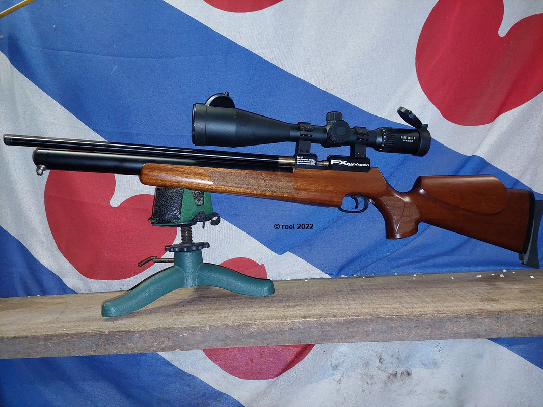

ik neig de laatste tijd steeds meer naar de aanschaf van fijne klassieke buksen. Veel hedendaagse buksen doen mij de broek maar nauwelijks bollen. De laatste wapens die ik kocht zijn een Logun Solo (beter bekend als de FX Typhoon),
een tijdje geleden de BSA Goldstar -de veerbuks met een 10 schot magazijn-
Geposte afbeelding en een Theoben Taunus die een Countryman bleek te zijn.

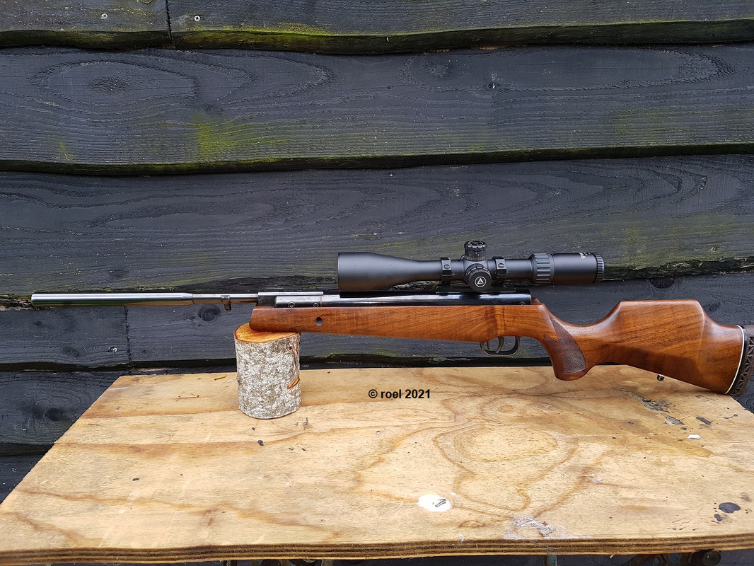

De Theoben Countryman was een schot in de roos.
De Theoben Countryman bracht me teug nar de dagen van Proletenshoots en vooral Peerdebakshoots. Met name bij die laatste shoots was er altijd een gast uit Zwolle met een dikke Theoben pcp. Was ie lelijk of was ie mooi? (De PCP hè, niet de man uit Zwolle) Die lange dunne loop met a; dan niet een demper. "It sjit at it lillet heite!" was mijn logische gedachte. Ik kwam ze nauwelijks gebruikt tegen op het forum en een nieuwe was me te prijzig. Maar die Theobens bleven me in de kop zitten.
