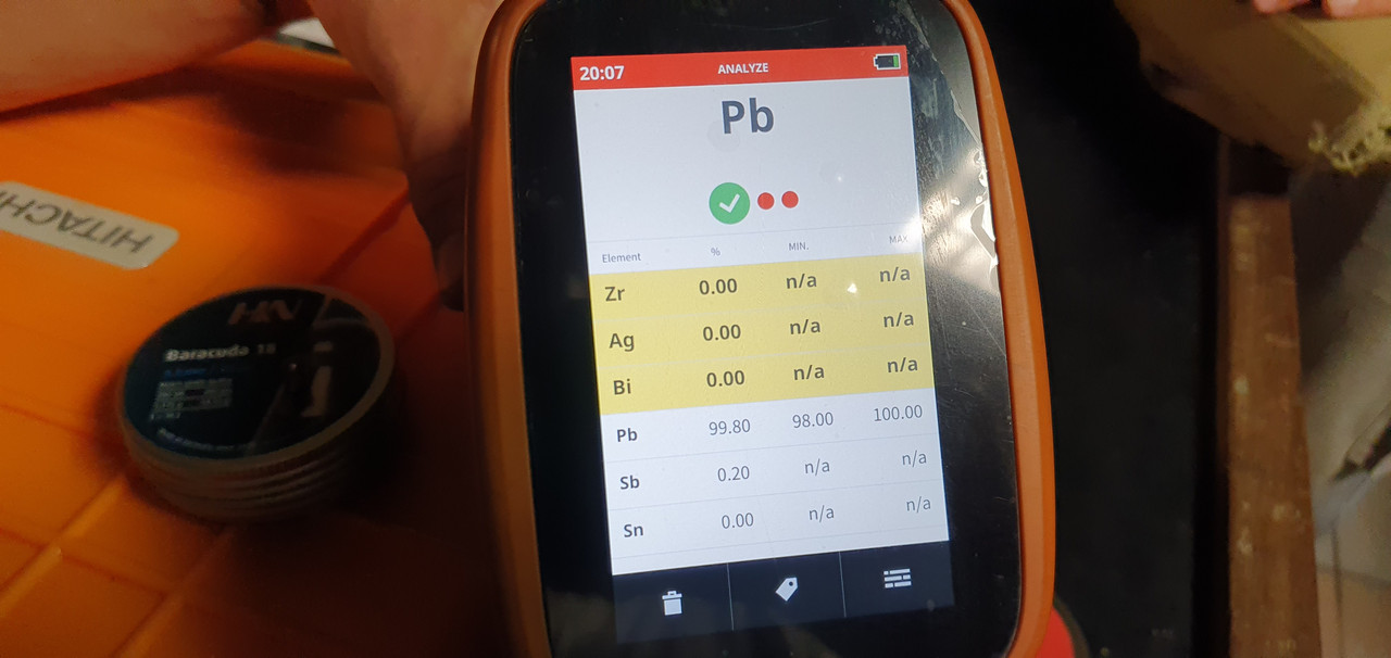

Een van de schutters uit HHW heeft een heel leuk stuk speelgoed met een pistoolgreep.
Een Hitachi Vulcan Expert+ analysetool waarmee je heel mooi de samenstelling van metalen in beeld kan brengen.
Voor diegene bij wie het periodiek systeem niet meer helder voor de geest staat:
Pb = Lood.
Sn = Tin.
Sb = Antimoon.
Tin en antimoon zijn beide geschikt om lood beter te laten vloeien en hardheid te verhogen.
Antimoon doet dit een stuk beter dan tin, maar is wat lastiger verwerken, hoog smeltpunt en giftig.
Bij deze de resultaten.
Dat JSB pellets zachter zijn dan H&N pellets is alom bekend.
De analyse bevestigd dit gelukkig ook.
JSB Exact 99,89 % lood, 0,1 % antimoon en 0,01% tin.
HN Baracuda 99,8 % lood, 0,2 % antimoon.

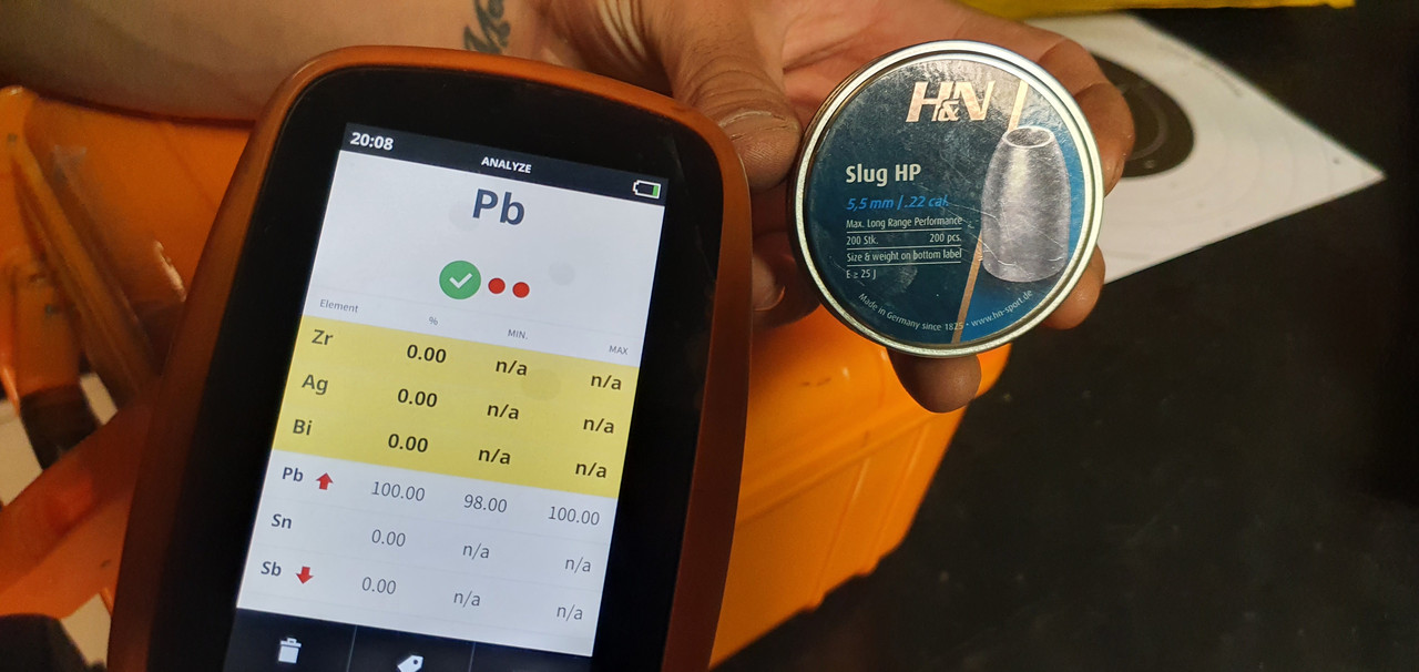

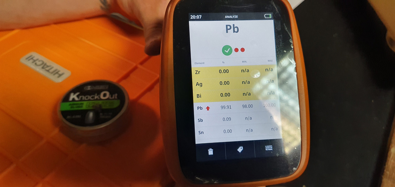

Bij het meten van de slugs kwam er voor ons een grote verrassing in beeld.
JSB Knockout 99,91 % lood, 0,09 % antimoon.
H&N Slug HP 100 % lood.
Vreemd genoeg hebben zowel H&N als JSB een specifieke legering voor pellets en een voor slugs.
Waarbij H&N opvallend genoeg een zachtere legering gebruikt voor z'n slugs dan JSB, dit in tegenstelling tot de pellets.
Ik weet H&N z'n slugs swaged (perst) en ik gok JSB ook, dus het lijkt een bewuste keuze los van het productieproces.

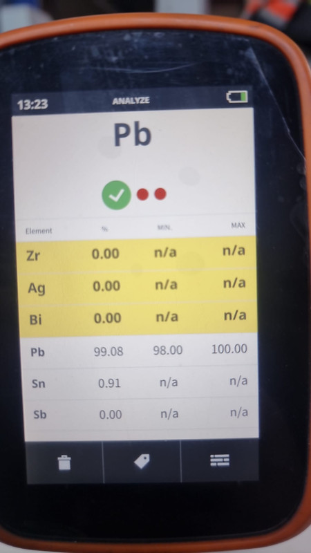

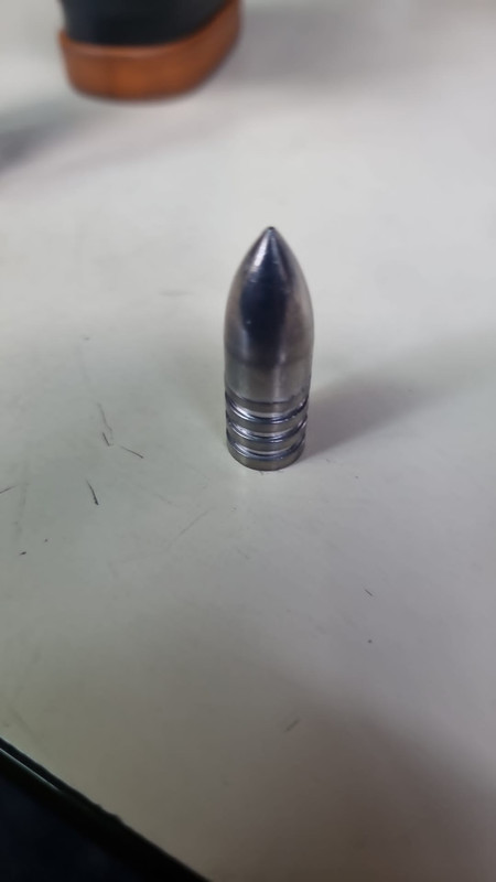

In de bonus een van m'n eigen gietsels.
Was positief verrast dat m'n methode om in 2 stappen te gieten werkt.
Stap 1 broodjes maken met 1% tin (lood en tin wegen met keukenweegschaaltje, smelten, schoonmaken en gieten in broodjes).
Stap 2 alleen gieten met deze broodjes.
Eindproduct komt toch aardig in de buurt.
